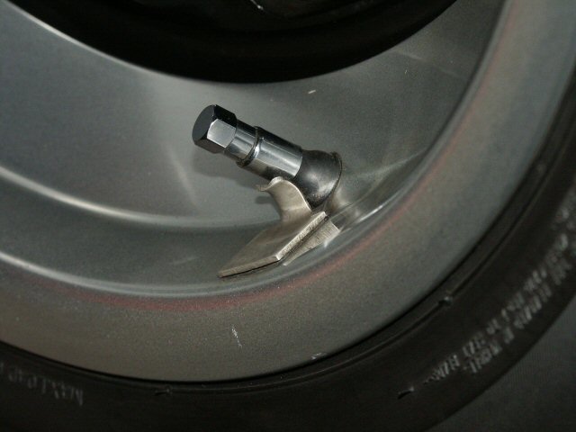

jab 29.02.2004 12:44
So. Habe mal ein Bild von der Hülsenversion gemacht.
Weiss jedoch nicht, wo man Diese beziehen kann, denn sie waren beim Kauf am Fahrzeug. Falls jemand die Dinger kennen sollte wäre ich über eine Info froh, könnte ja auch mal was verloren gehen :( .
