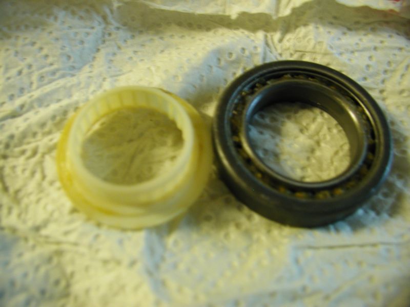

Gibt es da ein Foto?
Welcher Ring ist das genau?
Targamaniac 09.10.2014 20:21
da ja die Wenigsten den Ring kennen, weil der zusammengebröselt im Lenkungsrohr neben dem Riegel für das Lenkradschloß liegt:
Das weiße Teil ist der Torlonring, der das Lager führt. Der Bund, also die Ringfläche deckt dabei den unten offenen Kugelsatz des Vierpunktlagers ab.
Bei der Klopfhülse ist das Lager dann unten offen.
Jürgen
