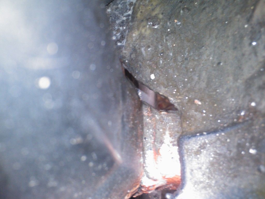

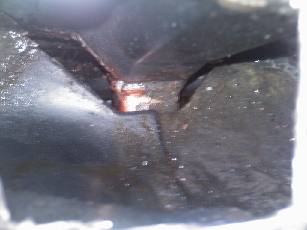

Hallo Elvis,
SchauDir auf jeden Fall den Bereich in Bild 1 an. Da überlappen die Bleche und es kommt gerne zu Rostnestern.

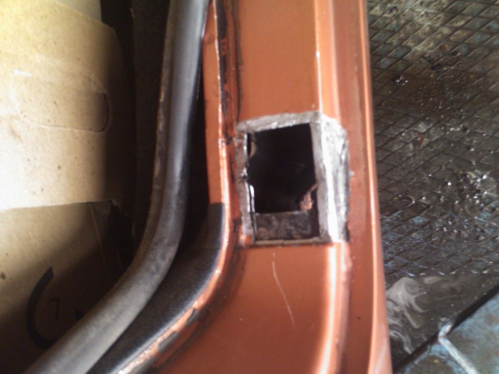

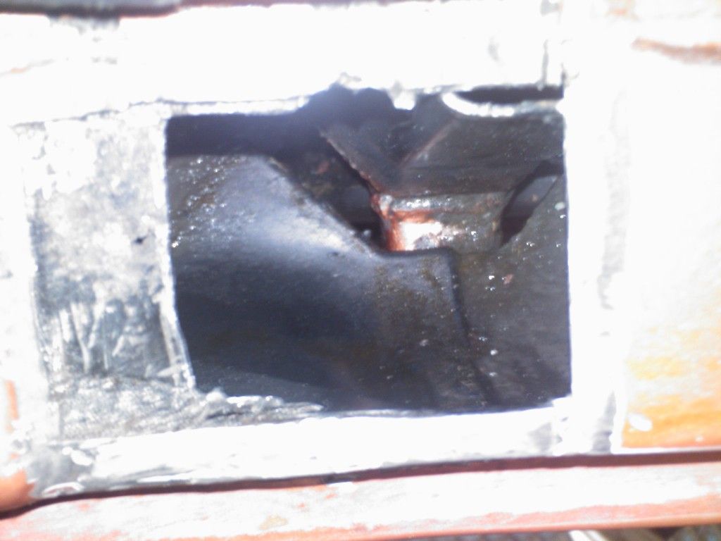

Heiko,
Danke, haste da nen Loch reingeschnitten für?
Elvis
