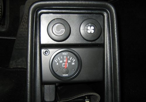

Zitat von Luft-Schiff Beitrag anzeigen
Ansonsten finde ich es immer hilfreich, zwei Kabel mit Bananensteckern an einen Zigarrenanzünderstecker zu löten und an ein DMM zu hängen. Damit siehst Du genau, wo Deine Batteriespannung steht und vor allem, wie die Bordspannung der LiMa aussieht.
Oder so:

Da muss erst mal einer drauf kommen! Kühne Idee ...
Aber klar, wer hat, der hat! Wer halt nicht hat, muss sich zu helfen wissen.
Mir bleibt gelegentlich das gute Gefühl, dass mein jetzt wieder relativ junges DMM doch eine Spur präziser ist als das Schätzeisen von VDO. Andererseits ist es schon gut, einfach immer Bescheid zu wissen, selbst wenn es nicht auf 0.01V genau ist: Vor einigen Jahren hat mich ein Voltmeter an Bord eines anderen Fahrzeugs nicht im Zweifel darüber gelassen, dass die schnellen Scheibenwischer und das helle Licht keine guten Nachrichten waren. Tagsüber hätte ich die Spannungsspitzen kaum bemerkt. So konnte ich sicherstellen, dass die +18V Spikes nicht von Dauer waren, die elektrischen Systeme retten und die LiMa tauschen. Inzwischen habe ich die Original-LiMa samt neuem Regler im Regal, aber noch nie die Zeit gehabt, alles zu überholen.

Hast ja Recht, aber das VDO Rundinstrument ist besser als nichts.
Und ich habe es vor dem Einbau mit dem DMM "geeicht".
War knapp 0,5 Volt daneben.
