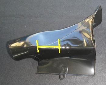

Kleiner Nachtrag: Das linke Stück vom 930 aus Kunststoff ist besser im Bereich des Zündverteiler/der Kappe ausgebuchtet und benötig keine/nur wenig Anpassung (93010632102). Ggf. etwas anwärmen und formen.
Habe ich jetzt erst herausgefunden.
Die Bleche, egal ob OEM oder Nachbau sind für die kleinen, tiefer sitzenden Verteiler ausgelegt und passen erstmal garnicht in einen SC.
Ich habe den nötigen bereich mit einer Flex H-förmig aufgeschnissen, nach innen gebogen/gedengelt und neu verschweißt.
Zur Sicherheit noch außen ein Stück Hitzeband, um den Kabelsteckschuh am Verteiler abzuschirmen.
Durch das öfftere Anpassen hat das 2 Stunden gedauert.

Ne, nicht von mir; ist ein Beispielbild aus dem PO-Forum.
Aber zur Orientierung: sooo viel Ausschnitt braucht's nicht.
Wenn Du das Blech ansetzt, merkst Du schnell wo es an der Verteilerkappe anstößt.
Hier mein Schnittansatz:
Aber wie gesagt: das 930-Teil ist von Haus aus weiter eingewölbt und wenn, lässt es sich durch Erwärmen in dem Bereich "formen".

Nachtrag: Das linke Stück vom Turbo (93010632102) sollte perfekt passen(?!)

.... die teilenummer 93010632102 für die linke seite passt bei mir perfekt...
gruß lothar
