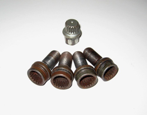

Hier ist meine billige methode, die den job nicht unbedingt unmoeglich, aber sehr, sehr unattraktiv macht:
  • Jede radmutter wird bei mir mit einem drehmoment-schluessel gestetzt (ich halte nichts von draufknallen)
  • Pro rad drehe ich an einer radmutter die kanten am kopf ab. Keine nuss, ratschenaufsatz, vierkantschluessel oder radkreuz kann die mutter drehen.
  • Im falle, dass ich das rad abnehmen muss: Mit einem metallbohrer die mitte aufbohren, einen speziellen loesekopf einschlagen und die mutter/schraube vorsichtig ausdrehen.
Pro:
Diebe hassen aufwand und laerm!
Contra:
Natuerlich hast du ein wenig mehr aufwand, solltest du eine reifenpanne haben. Hast du den bohrvorsatz und speziellen loeseeinsatz im bordwerkzeug, braucht dein radwechsel +10min laenger
Nachdem ich mein auto immer wieder mal fuer einige tage auf einem parkplatz am flugplatz abstellen musste, sind mir doch schon einige raeder geklaut worden. Ein radsatz an meinem ehemaligen Jeep war fast $2,000!
Seit mehr als 10 jahren hat keiner mehr auch nur versucht, meine reifensaetze anzuruehren.

Stimmt, so ne rundgedrehte Mutter kriegst Du schlecht gelöst, nur William, wie kriegst Du sie fest?? Oder wie drehst Du eine Mutter die auch noch versenkt ist nach dem Festziehen "rund".
Das leuchtet mir an diesem, Deinem System nicht ganz ein.

Hi Thomas, hi all,
natuerlich ist die methode nicht 100% (welche ist das schon? ), aber 'works for me' .
Hier ist ein bild:
Die radbolzen werden mit dem 'adapter' eingedreht. Dann nehme ich eine metallfraese und schleife die kanten (innen) ab. Der kopf ist aussen bereits voellig rund ...
Mit dem 'extractor' aufsatz bekomme ich die radbolzen wieder frei:
