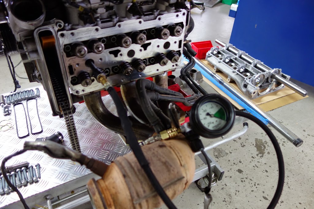

Bei einem guten Motor liegt der Verlust bei unter 5%. Alles darüber kostet Leistung.
https://lh3.googleusercontent.com/-l.../s1024/009.JPG
https://lh5.googleusercontent.com/-n.../s1024/008.JPG
Mfg
Team Herrmann

Hallo Herr Herrmann,
verlaeuft der Leistungsverlust exponentiell je mehr %-Druckverlust auftreten? Haben Sie Erfahrungswerte? Der gruerne Bereich geht ja bis 20%, wieviel verliert man bei 20% ca.?
Macht sich der Druckverlust zwangslaeufig auch in der Kompression bemerkbar?
Danke vorab fuer die Infos.
Ecki
