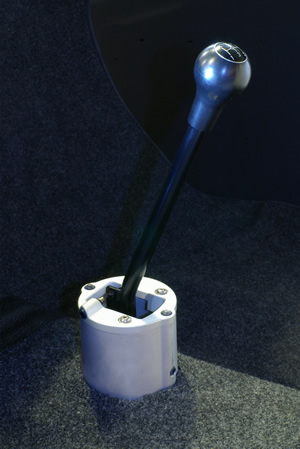

habe gerade in meinen Urelfer eine Schaltwegverkürzung der Firma WEVO (Windrush Evolutions; USA) eingebaut und bin sehr zufrieden damit. Das einzige was bei diesem Umbau bleibt ist das Schaltgehäuse. Alle Teile im Schaltgehäuse werden ersetzt (siehe link; pdf).
http://www.pff-online.de/wbb2/images...atar-11866.jpg
Zu der Schaltwegverkürzung gibt es noch spielfreie Buchsen für das Schaltgestänge.
Wer es ganz genau haben will kann noch einen Gateshifter in das Getriebe einbauen.
Habe in meinem 911er alle 3 Produkte eingebaut und bin sehr zufrieden. Inwiefern das bei einem Strassenfahrzeug alles nowendig ist weiss ich nicht (meiner ist für die Rennstrecke).
Die Schaltwegverkürzung macht ca. 30% und von neutral in einen gang sinds ca. 2". Der Schalthebel ist Federgelagert und damit ist das spiel insb. in neutral komplett weg.
Hoffe ich konnte ein bissel helfen.
http://www.wevo.com/

habe heute die Schaltwegverkürzung von Bug@5speed eingebaut und bin begeistert kein krachen mehr in den einzelnen Gängen man weiß wo man ist "sehr präzise". Ich kann dieses Teil nur weiter empfehlen.
Bis dahin Horst aus Kölle
