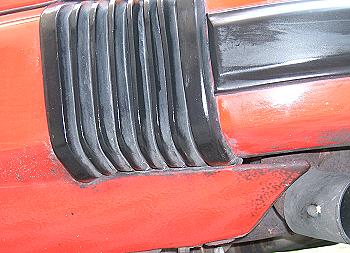

ich möchte in nächster Zeit einige Arbeiten durchführen, u.a. ist dazu die Demontage des hinteren Faltenbalgs (Stoßstange) notwendig.
Bevor ich jetz anfange mit dem Schraubenzieher wild zu hebeln und zu drücken : Ist die einfach aufgeklemmt oder gibt es versteckte Schrauben?

auf keinen Fall rumhebeln, die Faltenbälge sind von hinten angeschraubt.
Ich weiß nicht ob es mit filigranen Händen möglich ist sie ohne Stoßstangenndemontage zu entfernen. Besonders auf der Beifahrerseite (Öltank) habe ich da meine Zweifel.
Aber wenn Du die Stoßstange komplett abnimmst kommt man hervorragend dran. Allerdings ist der Einbau der Stoßstange etwas kniffelig bis die Keder richtig schön sitzen und alles eben richtig schön symmetrisch und waagerecht ist. (Je nach Anspruch )

Hallo Thomas,
in den Faltenbalgen sind vier Stehbolzen integriert. Es empfiehlt sich zuerst mit einer feinen kleinen Drahtbürste (Sets gibts in jedem Baumarkt) die Gewinde zu reinigen, da sich gerade hier besonders viel Dreck ansammelt. Sind die Gewinde frei, unbedingt vorher mit Rostlöser einsprühen und lange einwirken lassen, denn die Gewindebolzen reißen gern ab.
Besorge Dir auf jeden Fall einen Schlüssel der die entsprechende Kröpfung hat, um an der Beifahrerseite vernünftig Schrauben zu können.
Nach Lösen der Muttern (8er) kannst Du vorsichtig Stück für Stück gleichmäßig die Bolzen mit dem Balg herausdrücken.
Dann kommt meistens das Frühlingserwachen, weil sich nämlich gerade hier am Seitenblech, am Stoßfänger und am Balg selbst Kontaktkorrosion zeigt. Wenn die alten Balgen rings um die Gewindebolzen keine ausreichende Gummierung mehr aufweisen, solltest Du über ein Paar neue nachdenken.

wie gehen denn die Faltenbälge vorne runter? Kann ich die Stoßstange abnehmen ohne die Dinger zu entfernen (und retour)?
Hat jemand Fotos? Ich kann mir nicht genau vorstellen, wie die Dinger von hinten angeschraubt sind und vor allem, wie man da rankommt...

Hallo Marc,
bück Dich mal unter Dein Auto oder schau von einer Bühne aus drunter.
Dann wirst Du sehr schnell sehen das jeweils 4 Schrauben einen Faltenbalg halten...
Die solltest Du dann vorsichtig lösen (WD 40 vorher).
Der Faltenbalg verbindet die Stoßstange jeweils mit der Karosserie, also Stoßstange ab ohne Faltenbälge auf einer Seite des jeweiligen Faltenbalgs ab geht nicht.

an der Blechseite die Verschraubung lösen (Winkelpfoten und SW8 Schlüssel), vorsichtig abhebeln und uffpasse, dass die Gewindehälse den Lack nicht zerkratzen, mit Pappe unterlegen, dann Verschraubung der Stoßstange lösen und in einem Stück abbauen, jetzt Faltenbalg an der Stoßstange lösen... wäre ein Methode.
