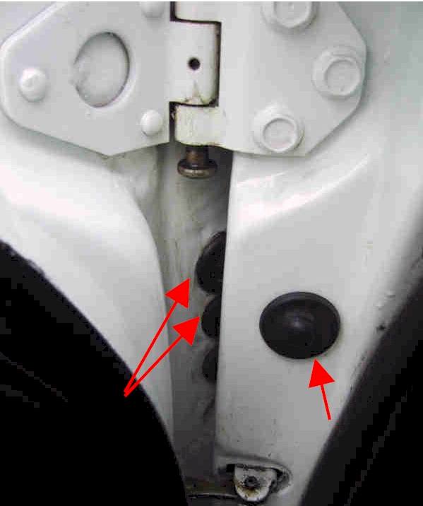

Dieses Bild zeigt wo der Kabelstrang für die EFH aufgerollt ist:

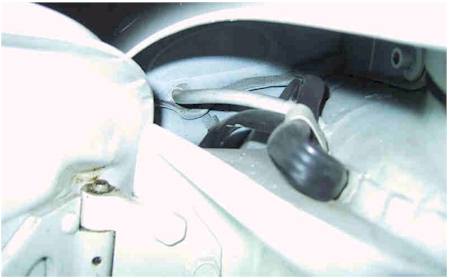

Und da unten drin sind die Kabelstränge für Lautsprecher, ZV und Elektrische Spiegel:
Zuwenig Platz um vernünftig arbeiten zu können.
Die Tür ausbauen ist kein grosses problem.
Dazu werden einfach die Türbolzen ausgeschlagen weil sich dadurch die Einstellung nicht ändert.
Eine andere Möglichkeit ist die Kabelstränge in die Türe zurückziehen ( muss man sowieso beim Türausbau weil die Trennstelllen im Kofferraum oder in der Türe sind ) und dann das defekte Stück zu ersetzen.
Rolo ist meine liebste Rolle ( steeger )
